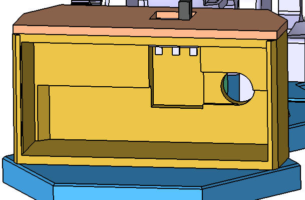

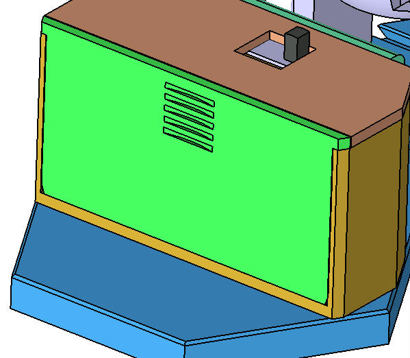

Ja die Riffelung soll dazu da sein den Dekel nach oben ziehen zu können, es geht,
aber ein kleiner Griff kann man auch ran machen, die Riffel sind doch recht flach.
Hatte eh schon überlegt ob man das am Schluss noch etwas designen kann, dass man aus dem Batteriekasten
eine art Kassenhäuschen daraus macht, oder ein Schriftzug drauf setzt.
Ein Lieferant aus DE oder EU wäre auf jeden fall besser.
Normal schau ich auch darauf, wenn ich bei ebay oder amazon bestelle, dass es aus DE und somit schneller kommt.
Aber mittlerweile sind so viele chinesische Händler mit deutscher Adresse bei ebay, dass es echt schwer wird
das immer richtig zu erkennen.
Den Schalter hab ich auch heute bestellt, sollte dann diese Woche noch kommen.
Hab jetzt noch eine kleinigkeit beim Motorhalter und der Fixierung bemerkt, was ich noch anpassen muss, aber sonst sieht
es gut aus.

Die Riffelung bzw. der kleine Griff war nur eine Idee um den Deckel leicht(er) entfernen zu können.

Die Riffelung geht bei mir, hab den Deckel mit leichtem Spiel ausgeführt.

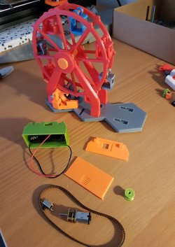

Hier ein Foto der finalen Version unseres Projektes. Zwar sind nicht alle Teile montiert und es fehlt auch noch der Motorblock, der sich hinter dem Batteriekasten befindet, aber für einen ersten Eindruck sollte es reichen. Seit Mitte März sind wir dabei dieses Projekt zu begleiten.

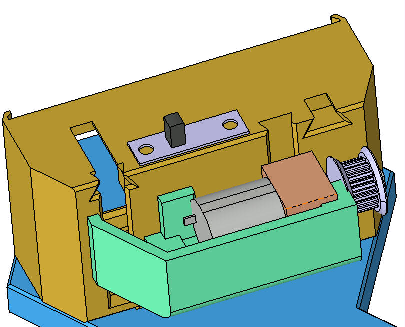

ich hab jetzt die 2. Führung an den Motorhalter angebracht.
Die Nut ist am Boden offen, so dass man das Kabel durch schieben kann.
Im Bild hab ich den oberen Teil des Motorhalters abgeschnitten, damit am
das Innenleben sieht.
Als Stecker nutz ich solche Stift- und Buchsenleisten.
Die schniede ich dann ab je nachdem wie viele Kontakte ich benötige.
Leider hab ich sonst noch keine so kleine Stecker gefunden.
