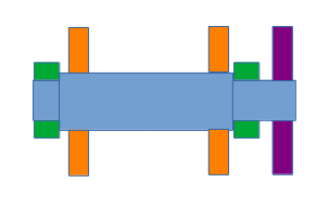

wenn an den Füßen Kugellager eingesetzt werden sollen, könnte man auch die Achse anders gesteallten.
So dass die Achse gestuft ist, und den Abstand der Füße regelt.
Hat aber den (kleinen?) Nachteil, dass die Welle nicht mehr durch geschoben werden kann.
Man muss dann die Achse mit den Füßen zusammen einbauenn.
grün - Kugellager
orange - Rad
lila - Zahnrad
Screenshot 2021-05-14 092020.png (2.43 KiB) 34913 mal betrachtet
Hallo Markus,
klingt doch super. Das neue Einbausystem ist dann eben so.
Bzgl. eines wirklch passenden Kugellagers schaue ich noch, eilt ja nicht.
Wo bitte sind die Füße oder meinst Du jetzt die Rundkugellager mit breiter Auflage oben auf den Füßen so das die KL den Abschluß bilden?

die Kugellager stecken dann in den Füßen, das ist quasi eins.
Am Fuß "vorne" könnte man dan sogar das Loch außen schließen, da die Achse ja nicht mehr durchgesteckt wird.
Auf der Seite mit dem Zahnrad natürlich nicht.
Man hat dann zwar 2 verschiedene Füße aber das ist ja auch kein Problem.
Gruß Markus
