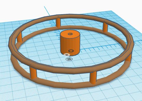

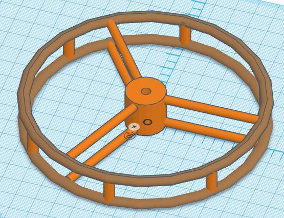

Bin gerade dabei das Rad fertig zu stellen. Fehlt nur noch die Nabe samt Streben, dann poste ich das....
Bhzgl. des Auslösers.... die Gondel hat eine Klappe. Kommt sie unten an, stößt diese gegen einen kleinen Bügel, hebt sie an, die Kugel rollt raus. Die Geschwindigkeit muss passen und die Klappe darf nicht klemmen. Großes Problem bei allen Teilen, sie müssen zueinander passen und ohne große Probleme druckbar sein. Darum liegen all meine Objekte auch auf der Seite....

Verfasst: 23 Mär 2021 22:21
Erste Version, die Streben fehlen noch

2. Version, mit Streben

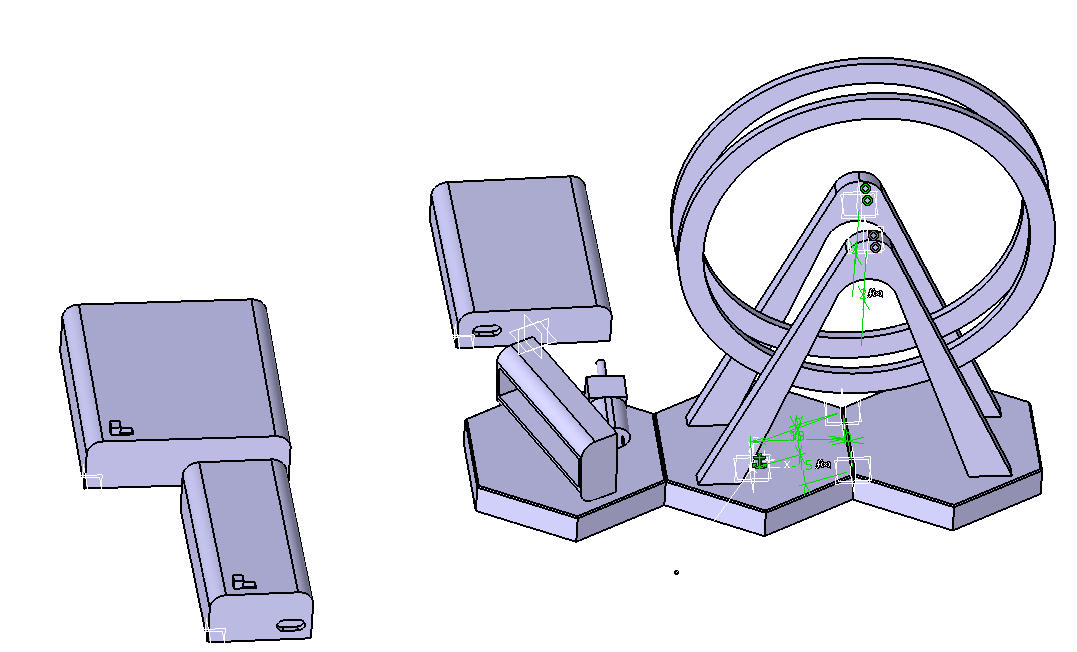

also ich habe gestern und vorhin mal nach Motoren und Batteriefächern geschaut.
Vom Motor wäre ich schon bei dem "ga12 n20" wie beim Lift auf Thingiverse, die Größe ist halt echt passend.
Hab mir noch andere Getriebemotoren angeschaut, die sind dann aber schon wieder etwas größer.
Die größe der Batterien sind da schon eher das Problem.
Mignon Zellen (AA) sind für eine Gravitraxplatte schon zu groß.
Die Micro Zellen (AAA) würden gerade noch so ins Raster passen.
Allerdings dann eher nur 2xAAA.
Im Bild siehst du links 2 Batteriefächer für Mignon 4x und 2x AA, die hätten sogar
einen integrierten Schalter, passen aber nicht auf die Platte.
In der Mitte sind dann 4x und 2x AAA dargestellt
Die 2x AAA würden passen, allerdings ist das dann nur ein Batteriehalter, ohne Deckel.
Aber wenn man das in die Platte integriert und einen seperaten Schalter sollte das gehen.
