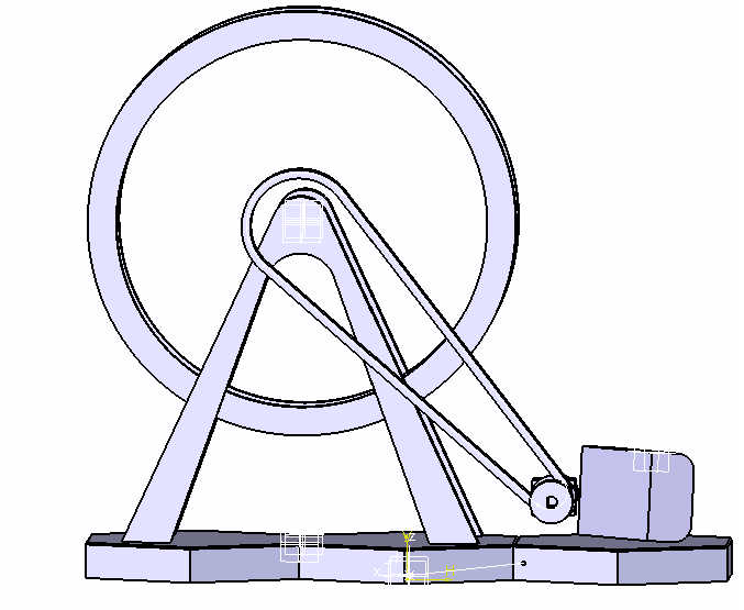

hast du schon eine Idee wie schnell das Rad sich drehen soll?
Ich wäre jetzt mal von 5-6s pro Umdrehung ausgegangen, also ca. 10 U/min.
Wenn man dann beim Riemenantrieb eine übersetzung von 1 zu 3 nimmt, kann man einen Motor mit 30 U/min bei 3V nehmen.
Hab heute auch schon mal nach Zahnriemen gesucht.
So was in der Art, könnte ich mir vorstellen.
https://ghw-modellbau.de/product_info.p ... ts_id=5092
Und hier mal in meinem Grob-Model dargestellt.

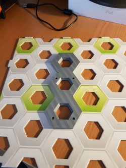

Der gute Prusa druckt gerade die erste Version der Grundplatte, noch ca. 2 Std.
Der Slicer ist ja echt heftig umfangreich, puh.
Fättisch (hatte das Objekt im Slicer nicht gedreht, daher die häßliche Riffelung)....
Die Grundplatte, Version 1
Prusa MK3S_erstes Objekt-31.jpg (20.1 KiB) 7200 mal betrachtet

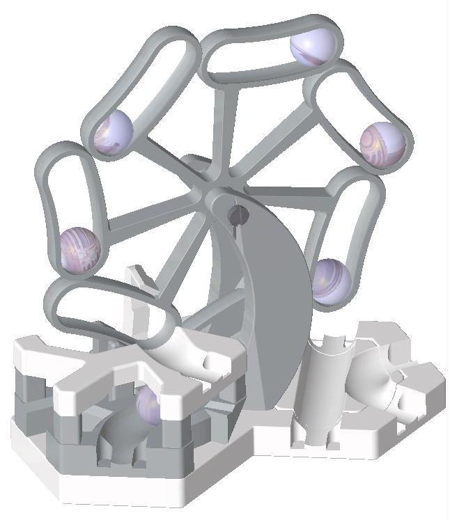

Ich bin grad auch noch am drucken, bin an dem Entwurf des "Perpetuum", vom Anfang des Beitrags, drann geblieben.
Der 1. Prototyp zum Testen ist schon gelaufen, und nun bin ich noch am fein tunen.
Es zeigt sich aber, dass das sechseckige Raster mit 60mm dann doch recht eng ist.

Ich drucke jetzt eine Eigenentwicklung. Bisher basierte die Grundplatte auf eine Vorlage aus dem Internet.
Danach bzw. morgen früh kommt die erste Version des Rades selbst dran.

Welchen Motor samt Riemen hast Du nun im Auge? Hast Du da Links?
Ich muss ja in der Grundplatte dann noch Vorarbeiten wie Aufnahmen usw. leisten.

Für den Motor hätte ich einen "ga12 n20" genommen, die gibt es in sämtlichen Ausführungen.
Je nach Übersetzungsverhältnis vom Ritzel des Motors zum Zahnrad auf der Welle, würde ich dann so einen nehmen.
https://www.amazon.de/DollaTek-35RPM-We ... 400&sr=8-1
Bei meinem elektrischen Lift hab ich einen 6V Motor genommen und nur mit 3V betrieben.
Für die Batterien dann 2xAAA, die kommen in ein Kästchen, das man mit einem schönen Deckel versehen kann.
Ein Schalter muss ausch noch Platz finden.
Oder man nimmt gleich ein USB-Kabel... mmhhh?
Motor neben die Batterien macht auf jeden fall Sinn.
Hier noch ein Link zu einem Riemen, aber da gibt es auch einige längen, und sicher noch andere Anbieter...
Den Motor würde es dort auch geben.
https://ghw-modellbau.de/product_info.p ... ts_id=5991
Die Gundplatte kann man dann mit weitern Löchern versehen, wie die für die Füße, wo man dann das Batteriefach und den Motorhalter aufstecken kann.
Dann ist es auch schön modular.
Den Motor-Halter kann man dann auch von unten mit einer kleinen Schraube fixiern.
