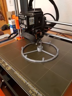

Tinkercad verfügt über kein Messsystem oder ähnliches. Ich muss also alle Passungen am Bildschirm hin- und herschieben, bis es passt udn hoffen, das der Druck dann auch sich zusammensetzen läßt. Wenn nicht, ändern und nochmal drucken und wir wissen ja, das solche Teile nicht mal eben schnell gedruckt sind. Daher prüfe ich das mehrmals oder stricke verschiedene Versionen bevor die gedruckt werden.
Die Grundplatte benötigt im Schnitt 7 Std, das Rad ca 11 Std. Davor also genau überlegen, ob ready to print :-)

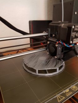

Nachtrag: ich glaube, ich werde das Rad doch teilen. Was der gerade druckt, geht gar nicht.

Wenn Du also dir die Maße nicht vorher notierst, hast Du ein Problem. Im Übrigen behält mein Prusa das Maß nicht ganz.
Die 4 Bohrungen sind eigentlich 4x4, im Druck sind sie ca. 3,7 x 2,9 und das geht gar nicht.

Sofern Prusa da keine Idee hat zur oberen Hälfte, werde ich das Rad teilen. Ich muss das eh überarbeiten.
Entweder bin ich blind oder Prusa kennt keine Maßhaltigkeit.

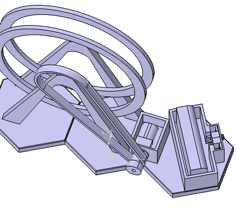

Möchtest du den Ring unter den Platten eigentlich gleich mit drucken, oder später einkleben?
Bzw. wierum möchtest du drucken, auf dem Kopf oder so wie es nacher steht?
Hat etwas Einfluss auf die Gestaltung des Motorhalters.

Ich tüftel gerade immer noch an der Motorhalterung, das heißt ich hatte über legt,
ob man die Halterung auch gleich ein Spannelement für den Riemen auslegen könnte.
Bin aber mittlerweile so weit dass ich überlege den Riehmen über ein Spannrad zu führen, und
damit die Länge auszugleichen.
Zudem werden die Platzverhältnisse jetzt schon sehr eng.
Batteriefach und Motor belegen schon min. die eine Platte.
Hängt dann am Schluss von der Riemen länge ab.
