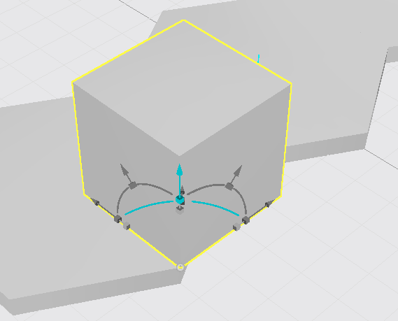

Was ich gut finde ist dass man das Achsenkreuz (Gizmo) platzieren kann, z.B. auf die Ecke eines Würfel.
Mit dem positionierten Achsenkreuz läßt sich dann der Würfel auf andere Gegenstände setzen.
Der Baum links ist auch sehr nützlich, gibt es so in Tinkercad leider nicht.
Das einzige was ich aktuell noch vermisse ist ein "Assembly" Modus, also dass man das Rad und die Grundplatte getrennt
konstruiert, gleich richtig orientiert zum Drucken, und dann das ganze zueinander positioniert.
Ich komme auch gut voran.
Irgendwie aber finde ich V noch sehr undurchsichtig. Vlt., weil man Tinkercad & Co. gewohnt ist.
Achsenkreuz, hab ich da etwas übersehen?
Stimmt, so ein Modus wäre cool. So muss alles quasi "blind" zueinander konstruiert werden.
Mit dem Achsenkreuz meine ich die Pfeile und Punkte die erscheinen, wenn man einen Körper auswählt.
Der kleine graue/weiße Kreis der dann auch erscheint, ist ja der "Ursprung" vom Körper, also die Position die man angezeigt bekommt.
Mit der rechten Maustaste kann man diesen Kreis aber auch auf Kanten oder Ecken ziehen.
Und danach den Köper wieder auf andere Ecken oder Kanten plazieren.
Gute Funktion, die bei Tinkercad absolut fehlt, da kann man nur zwischen Mitte oder Ecke wählen,
von platzieren auf andere Ecken/Kanten ganz zu schweigen.

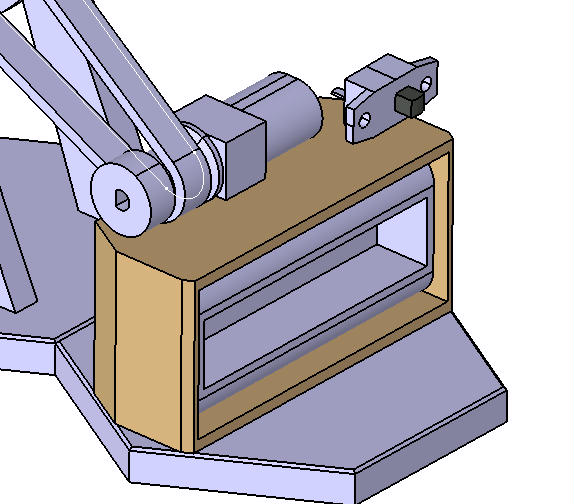

An sonst würde das Batteriefach jetzt grob so ausseh.
Jetzt kommt noch die Halterrung vom Motor und dem Schalter dazu.
Da versuch ich es gleich so zu gestalten, dass es leicht zu drucken geht.

Das Batteriefach samt Motor sieht klasse aus, wirklich super designed und plaziert. Du müsstest mir mal ein paar Angaben / Maße geben, damit ich die Grundplatte anpassen kann. Und so langsam sollte ich mal Motor, B-Fach samt Riemen bestellen....
Unser nächstes Problem ist der Ein- und Auslauf der Kugel. Wenn die Höhe der Grundplatte so bleibt, müssen wir den weißen Stein mit mind. 2 schwarzen oder einem grauen unterfüttern um auf Höhe zu kommen.

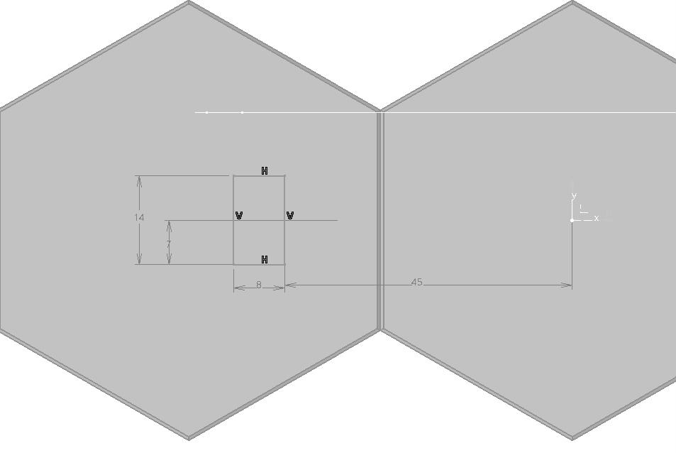

das Batteriefach benötigt ein rechteckiges Loch, die Maße hab ich im Bild unten.
Allerdings hängt das noch etwas von der Position des Rades und der Länge des Riemens ab.
Ich sende dir auch mal ein STL zu, das kannst du dan bei Vectory oder sonst wo importieren.
Bei der Länge des Riemens bin ich mir noch nicht ganz schlüssig, aktuell wäre ich bei einer Länge von 285mm
Hab auch noch nicht wirklich geschaut ob bzw. wo es Alternaitven gibt.
