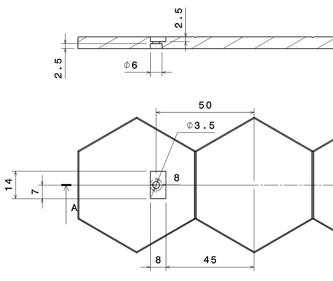

Da an der Batteriebox ja der Motor mit Riemen dran ist, der dann an der Box zieht, würde ich sogar gern ein Schraube von unten einbringen.
Somit kann man die Batteriebox festschrauben.

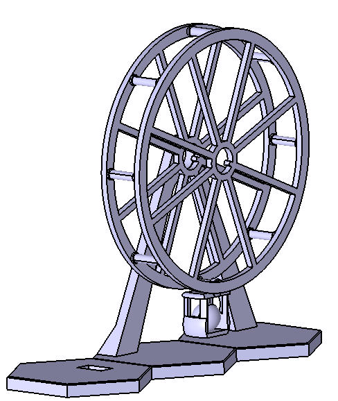

Wie siehst Du das Ganze? Hier das Rad obere Hälfte....
Schau´ Dir mal bitte diesen Link an: https://www.thingiverse.com/thing:4725461
Das gefällt mir und kommt unserem recht nahe. Vlt. weniger Gondeln und der Antrieb müsste noch eingebunden werden.
Nachtrag 19:18h: hab mir das mal angeschaut, gefällt mir. Wir müssen dem nur unsere Grundplatte anpassen, die Gondeln so anpassen, das die Kugel wie gewünscht rein- und rauskommt und die Achse verlängern für den Antrieb....
Wenn wir das Riesenrad als Referenz nehmen können ist das doch schon einiges.
Ich lade mir die Teile mal runter und und fang mal an Teile davon als Grundlage zu nehmen.

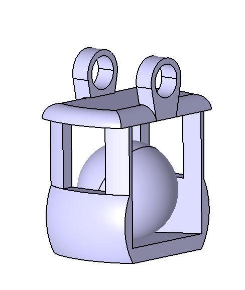

Was machen wir nur mit den Gondeln?

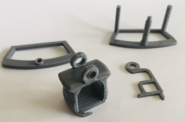

Habe gester mal mit den 2 Rädern, einem Fuß und der Gongel angefangen.
Allerdings fehtl an der Gondel noch die Türe, damit die Kugeln nicht raus rollt.
Die Füße benötigen noch die Zapfen um sie in der Grundplatte zu befestigen.

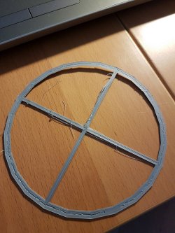

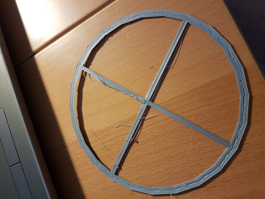

Ich hab gestern auch angefangen, allerdings mit dem drucken der Räder und Kleinteile, das ging völlig in die Hose.

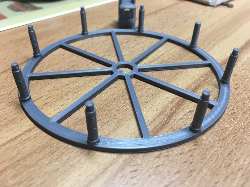

Das Rad kmit den kleinen Zapfen, also den Aufnahmen, wurde zwar gedruckt. Aber die kleinen Öffnungen brechen sehr leicht ab oder werden gar nicht gedruckt. Für die andere Hälfte mit den großen Stiften war keine Zeit. Ich bin erst Dienstag wieder im Haus, bis dahin überlege ich mir, ob ich an diesem Projekt festhalte oder eine andere Idee aufgreife.
Zeichnen ist ok, aber druck du mal ein paar Teile. Mein Drucker ist echt klasse, aber wenn die Vorlage nicht ganz stimmt. Ich denke, wir müssen, wenn wir bei diesem Projekt bleiben wollen, doch anders vorgehen. Bis auf die Grundplatte wird bei mir kaum ein Teil vollständig gedruckt. Entweder liegt es am Drucker oder der Vorlage....
Ich wünsche Dir und deiner Familie schöne Feiertage :-)
Da die Zapfen doch sehr klein sind hab ich die bei mir erst mal 1mm dicker gemacht.
Ich wüde da auch nur erst mal ein kleinen Ausschnitt des Rades, mit so einem Zapfen drucken, um das zu testen.

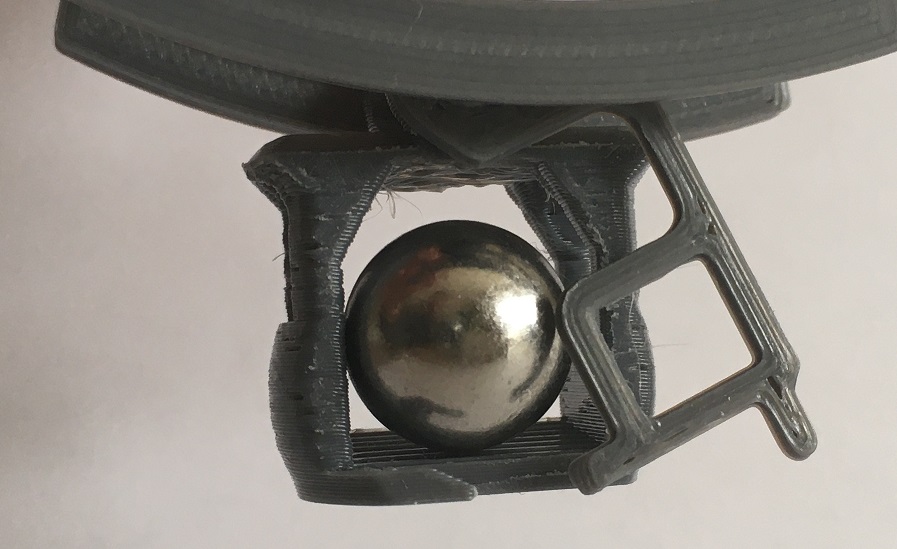

Zudem hab ich mal eine Türe für den Ausgang der Gondel entworfen, so könnte das dann aussehen.
https://www.dailymotion.com/video/x80e1bj
Die Gondel braucht dann noch ein Anschlag für die Türe damit die Kugel auch nicht die Türe aufdrücken oder verklemmen kann.

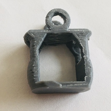

Ich hab jetz mal die Gondel und die Türe gedruckt, zudem ein Teil des Rades um es zu testen.
Aber bei der Größe der Teile kommt mein Drucker echt an seine Grenzen.

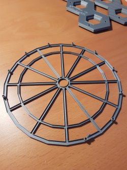

So habe das 1. Rad mal ausgedruckt.
Prinzipell passt es, bin nur mit der Qualität nicht ganz zufrieden.
Obwohl ich die Stifte langsamer gedruckt habe sehen sie nicht schön aus, und an einem ist das letzte, kleine Teil sogar abgebrochen.
Bin mir nur leider nicht sicher ob es an meinem feuchten Filament liegt, oder an der Druckgeschwindigkeit.
Versuche gerade mein Filament zu trocknen, mal schauen ob es dann besser wird.
