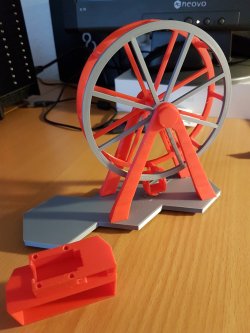

So, ich hab mal alle Teile gedruckt. Auch wenn die Füße noch keine Zapfen haben.
Dafür musste ich die Bohrungen versetzen, auch für den Batteriekasten hab die gesetzt.
Warte also bitte bis ich die Datei fertig und Dir geschickt habe, dann kannst Du das prüfen.
Was den Motor und Batteriekasten betrifft, so fehlt meiner Meinung noch ein Zahnrad an der Motorachse, sonst dreht der Riemen doch durch, oder nicht? Dafür müssten wir noch ein Zahnrad stricken, das ein engeres Maß hat, damit es auf die Achse gepresst werden kann.
Die Räder passen perfekt und sobald der Druck fertig ist, baue ich den Rest zusammen und stell´ hier ein Foto rein.
Wenn dann alles chico ist, bestelle ich Motor, B-Kasten und Riemen....
Ach ja, der Batteriekasten, wo hast Du den bitte gefunden, evtl. auch bei GHV wie Motor und der Rest?
Ich hab jetzt eine Anfrage an GHV gestellt, ob das was wir vorhaben mit dem was wir bestellen wollen kombiniert.

Hier mal die Einzelteile, die Füße it Zapfen sind gerade im Druck, dauert noch bis ca. 01:00h.
Ich mache auch noch die Bohrung für den Batteriekasten.
Dann bräuchte ich nach den Anschlag für die "Tür" der Gondel, die zum Öffnen und rausrollen.
Sicher, bestellen können wir, sobald alles getestet, gedruckt, gebaut wurde. Bin echt gespannt.
Dein Gesamtmodell sieht echt klasse. aus. Leider hab ich kein Catia und deine jahrelange Erfahrung.
Darum bin ich auch bedeutet langsamer und schlechter in der Qualität. Tinkercad gibt eben nicht mehr her.
Als Alternative hätte ich noch selfCAD und solidworks.
Noch eine Sache, deine Grundplatte hat keine unteren Ringe. Dadurch liegt sie tiefer bzw. würde auf der Gravitrax Grundplatte herum rutschen. Daher sollten wir meine Platte nehmen, hab sie Dir schon gemailt. Die geht morgen in den Druck. Wenn dann alles fertig ist, baue ich das mal zusammen.
Bzgl. des Riemens usw. sollten wir dessen genaue Länge abwarten und dann die Zahnräder für den Antrieb konstruieren.

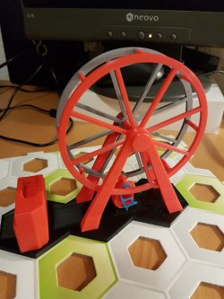

Ich hab jetzt mal zum testen die Grunplatte, ein Fuß, die Achse und beide Teile des Rades gedruckt.
Zudem die 4. Variante des Eingangs und des "Hebers", der die Kugel dann in die Gondel lupfen soll.
Leider klappt das noch nicht wirklich. Wenn ich das Rad extrem langsam drehe, klappt es ab und an.
Werde jetzt noch die Nocke verändern, damit der Hebel die Kugel länger oben hält.
Vor diesem Teil hab ich echt schon länger Bammel, man hat kaum Platz neben dem Rad, die Gondel wackelt...
Naja es wird schon werden.

Die Haken der Gondel sind noch zu grob, die rollern sehr schlecht. Komischerweise werden meine Füße, nachgebaut in Tinkercad schlechter gedruckt als deine aus Catia. Das Rad dreht sich durch die Achse, bei mir glatt wie ein Kinderpopo, dennoch etwas schwergängig. Die Tür ist super locker, die rollert perfekt. Ich drucke jetzt eine neue Platte mit B-Fachhalter, dann baue ich das nochmal zusammen.

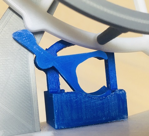

Der jetzige Entwurf des Eingangs funktioniert so leider nicht.
Nach etlichen Entwürfen und Test, hab ich festgesellt, das der jetzige Eingang mi dem Heber gegen
die Laufrichtung der Gondel so nicht geht.
Da sperrt die Kugel mit dem Heber die Gondel, und die Kugel spring zurück.
Der nächste Versuch wird sein das ganzu um zu drehen.
Oder hast du eine Idee wie man das Separieren der Kugeln hin bekommen kann?

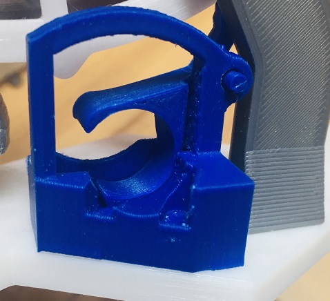

So, hier mal ein Entwurf.
Fehlen noch die restlichen Gondeln sowie der gesamte Antrieb.
Meine Grundplatte weißt bei den 4 Bohrungen Fehler auf, 2 davon sind offenbar zu groß.
Der Heber scheint eh ein wenig hackelig, auch die Gondel hackt etwas.
Gute Frage, muss ich beim Gassi drüber nachdenken....
Verfasst: 08 Apr 2021 08:53
Habe festgestellt, wenn ich das Rad rückwärts laufen lasse, funktioniert es.
Also die Kugel wird angehoben und von der Gondel mitgenommen, auch wenn ich es etwas schneller drehe, also nicht Zeitluppe.
Der Plan ist jetzt, die jetzige Lösung einmal zu spiegeln und an der anderen Seite zu testen.
Aber dort sitzt auch der Ausgang und ich bin mir nicht sicher ob die Türe der Gondel wieder rechtzeitig
geschlossen ist, bevor mein Heber die Kugeln in die Gondel hebt.

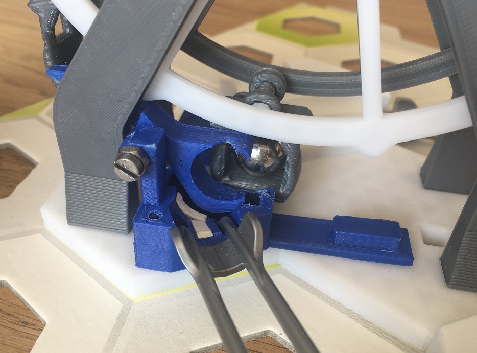

also ich habe es jetzt den Eingang mit dem Heber gespiegelt und provisorisch befestigt.
Das Prinzip geht, also die Kugel wird angehoben und rollt in die Gondel.
Auch mit dem Ausgang passt es zusammen, die Kugel verlässt die Gondel kurz vorher und dann erst rollt die neue rein.
Allerdings ist das alles noch nicht zuverlässig.
Das ganze ist halt noch ein Prototpy mit viel Bastelei, wie man auf dem Bild sieht.
Da sind noch Kartonstücke reingeklebt und einiges mit dem Messer nachgearbeitet.
Hab auch ein kurzes Video hochgeladen, da ich es derzeit nicht öffentlich bekommen mit Passwort "Gondel"
https://www.dailymotion.com/video/x80hkzo
