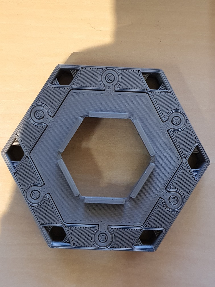

um mal den Punkt aufzugreifen, warum ich den Thread eigentlich eröffnet hatte und nach Ideen gefragt hatte:
1.) Gibt es eine Möglichkeit einen Steckring einzusetzen ohne ihn zu kleben und ohne Stützstrukturen.
Antwort : Ja, ich habe nach vielen Versuchen, eine Lösung gefunden. Sechs Quetsch Ösen Verbindungen, die man eindrückt, und der Ring darin einrastet, Thema erledigt.
2.) Soll ich bei den Standard Werten von Gravitrax bleiben oder einen größeren Innenraum verwenden. Schade, das keiner von den erfahrenen Gravitrax Bastlern, was dazu sagen konnte. Ich habe mich für den größeren Innenraum entschieden und gegen das Standardmaß, die Zeit wird zeigen ob es passt, aber jetzt werde ich es so umsetzen.
Re: Gravitrax Grund - Modul - Stein in OpenSCAD
Verfasst: 07 Feb 2021 20:34
Wow, klasse.
Gefällt mir weitaus besser als der vorige Steckring.
Abgesehen davon sieht der Druck optisch richtig gut aus.... Drucker, Filament, Einstellungen im Slicer?
Verfasst: 08 Feb 2021 11:32
von Tastenfuchs
für solche Draft Drucke verwende ich das PLA Filament welches beim Drucker dabei war, ist ein Basic Filament. Nennt sich PLA Silver und kann bei Prusa betellt werden. Das Prusament PLA auch von PRUSA liefert von meinem Gefühl her bessere Ergebnisse, ist mir bei den Test Drucks aber egal.
Slicer 0.1mm Detail, 20 % Fill, ansonsten lasse ich die Einstellungen die der Slicer bietet im Regelfall wie es ist. Er kennt den Drucker und das Filament, optimiert also seine Einstellungen darauf.
Verfasst: 08 Feb 2021 14:49
Ok, diese Werte sind bei mir auch eingestellt.
Zu meinem Projekt.... un Cura wird als Maß für das Hexagon 52,2 x 45,5 x 13mm angegeben.
Wenn ich in der Schule aufgepaßt habe, wird jetzt kein reinrassiges Hexagon gedruckt, oder?
Gibt es eine Möglichkeit, den Code zwischen eps und dem 2. difference zu vereinfachen?
Ich komme in der Form nicht zurecht....
